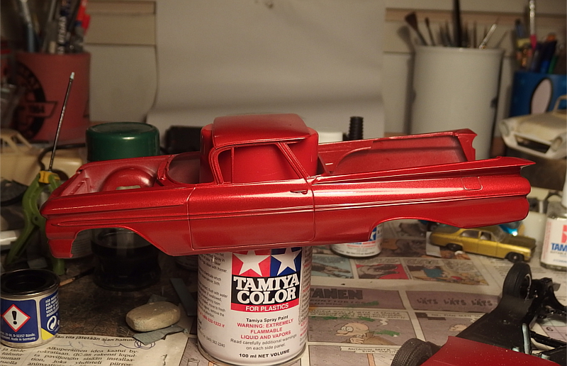

Edellisen pohjamaalikerroksen jälkeen sai vielä hieman korjailla muutamia kohtia korista, ja vielä viimeisen pohjamaalikerroksen jälkeen pääsin suihkimaan pintaväriä seuraavaksi. Muutama pikkuvika siihen jäi, mutta kyllä se hyllymalliksi kelpaa. Tarkoitus on kuitenkin saada tää valmiiksi vuodenvaihteeseen mennessä, kun tuo TRaK Autorama päättyy tältä vuodelta.
Maaliksi valikoitui Tamiyan TS 95 eli Pure Metallic Red. Hieno väri, ja harmaan pohjamaalin päälle suihkittuna punaisen sävy on juuri sellainen kuin halusinkin. Maalasin todella ohuita kerroksia, ettei vaan maali pääsisi reagoimaan pohjamaalin kanssa, kuten viimeksi, ja onneksi mitään ongelmaa ei ollut tälläkertaa.
Tamiyan maalien hyviin puoliin lukeutuu nopea kuivumisaika, joten tänään pääsin suhuttelemaan ekat lakkakerrokset koriin ja perälautaan. Konepelti sai vasta eilen väriä pintaan, joten sen lakkaus on vasta huomenna tai maanantaina. Lakkapinnasta tuli hyvä, toki kuivamisen myötä kiilto laskeutui verrattuna kuvien kiiltoon, mutta sitävartenhan kiillotuslaput on tehty. Tarkoitus olisi kuitenkin huomenna suihkia vielä toinen satsi lakkaa pintaan, että korissa on varmasti tarpeeksi paksulti lakkaa kiillotusta varten. Lakkakerros päästi värin kyllä oikeuksiinsa, joten voisin kuvitella, että kiillotuksen ja foilauksen jälkeen kori voi näyttää suhteellisen hyvältä... :D

Makea väri.. Olikohan tämä sama sävy nyt mitä käytin Pontiacissa aikaisemmin tänä vuonna.. Kahenlaista metallin punasta on tullut kuitenki Tamiyalta hankittua ja toinen purkki siis nyt käytetty.. :mrgreen:

Kiitos! Väri sopii omaankin silmään aika hyvin. Muistelisin sen sun Pontiacin olleen aika samaa sävyä, eli jos ei ihan sama punainen ole, niin aika lähellä ollaan jokatapauksessa. :D

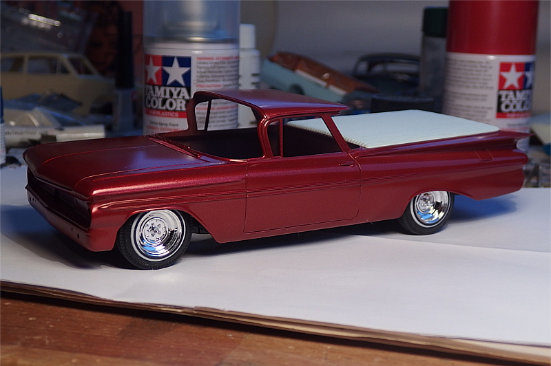

Pakoputket sain tehtyä sarjan osista, sahasin putket vaan poikki vaimentajien jälkeen, ja tein pari uutta mutkaa niihin, jotta ne sopivat omatekoisten pakosarjojen kanssa yhteen. Putkien avonaiset päät on muoviputkesta tehty.
Seuraavaksi kiillotin konepellin...
...Ja monien pikkunippelien jälkeen tästä tulikin valmis. Ja vieläpä selkeästi ennen vuodenvaihdetta. :mrgreen: Lähes kaikissa kromiosissa oli aikapaljon valusaumoja sun muuta siistittävää, mutta onneksi Molotowin kromitussi tuli pelastamaan tilanteen, kun sillä sai "kromattua" kyseiset kohdat eikä lopputulos juuri eroa sarjan kromipinnasta.
Ja tässä on kasa kuvia valmiista mallista. Saa kommentoida ja kritisoida ihan vapaasti, jos seuraavasta mallista tulisi taas hieman parempi. :wink: Kiitokset kaikille jotka on tätä ketjua seurailleet, seuraavaksi taitaa työpöydälle päätyä Peking To Paris kisaan rakennettava '51 Chevy Coupe.

Hyvä tuli ja veikkaan että takarivistä juostaan kisassa kärkeen. Kauhuhulla luen noita lakkausprosesseja joissa suihkitaan lakkaa kerta toisesensa jälkeen. Ite olen aika nuuka ettei detaljit peity tai muuten rupea kohtuullinen pinta keittämään. Ehkä tuossa syy miksirakenteilla oleva desotonkin kirkaslakka tahtoi kuivua melko mataksi. Caminossa on haastellista maalata spraylla siipien varjokohdat ja tässähän se kuvien perusteella on onnistunut hyvin. Joitain makuasioita on joita olisin tehnyt toisin. Sinisistä tulpanjohdoista en välitä ja takapuskurissa alareunassa on jotain ylimääräistä. Penkkien selkänojaan olisin lisännyt valkoista. Pakoputken päät näyttää osoittavan renkaita kohden ja siitä ei katsastusmies tykkää, toisaalta pakosarjat on kyllä hienot, en tiedä oletko rakentaessa ajatellut parasta virtausta vai summassa niputettu.

Todella tyylikäs lopputulos! Korin värisävystä, etusäleiköstä tuplavaloineen sekä moottorista pidän erityisesti, myös chromiset peltivanteet sopivat mielestäni tähän mainiosti :) . Jos nyt jotakin negatiivista palautetta täytyy antaa, niin samat asiat ottaa silmään kuin teyollakin. Sytytysjohdot voisivat olla jonkin muun väriset ja takapuskurin alareunasta nuo palikat pois.. toki nämä ovat niitä makuasioita. Kelpais kyllä omaankin hyllyyn, miksei vaikka oikeanakin autona. 8)

Tuossa edellähän onkin todettu kaikki se mitä itsekin havaitsen Nikon Camiinasta. Tosi nätti ja kiiltävä maalipinta sekä huolellisesti viimeistelty konehuone. Keulan muutos on varsin onnistunut. Takapuskurin alla on tosiaan ihme palikat, ne varmaan kannattaa veistellä pois?

Mä olen yleensä aina suihkinut noi lakkakerrokset niin, että muutama ohut kerros ja 1 märkä kerros lakkaa pintaan. Sitten antaa kuivaa, ja sama uusiksi. Jotenkin tuntuu turvallisemmalta kuin se, että suihkisi kaiken tuon lakkamäärän kerralla. Ja detaljien katoamisen suhteen ei ole ollut ongelmia, muutamaa kohtaa lukuunottamatta, joissa ne detaljit oli hyvin heikosti näkyviä jo alunperinkin. Mutta tykkään suihkia senverran lakkaa pintaan, että ei tarvii kiillottaessa pelätä, että meneeköhän lakkapinta puhki. Siipien varjokohdat aiheutti kieltämättä maalauksen kanssa hieman vaikeuksia, ja toisella puolella maali jäi siitä kohtaa hieman ohueksi. Eipä se onneksi pahasti hyppää silmille, tietyssä kulmassa toki hieman näkyy.
Siniset tulpanjohdot oli pitkän pohdinnan tulos. Mustia en halunnut, kun niitä tuntuu olevan joka autossa, ja toisaalta tällaiseen rakennelmaan jotkut pirtemmän väriset johdot sopii hyvin. Punaiset johdot olisi ehkä ollut oma suosikki, mutta sen väristä johtoa ei ollutkaan enää varastossa. Keltaistakin sovittelin, mutta ne ei näyttäneet yhtään hyviltä, joten päädyin siniseen.
Putket tosiaan osoittaa aika suoraan renkaisiin, olishan noita putkenpäitä voinut tietysti hieman kääntää sivummallekin. No, ehkä Jenkkilän katsastusmies ei puutu asiaan. :mrgreen: Pakosarjan putkien kohdalla ei pystynyt kyllä ajattelemaan muuta kuin tilanpuutetta, oli nimittäin aika ahdas väli mistä putket piti saada mahtumaan. Hieman runkoa piti viilata parista kohtaa, että sai putket mahtumaan.
Takapuskurien alkuperäiset Bumper Guardsit ei näköjään saavuttaneet täällä suurta suosiota. :mrgreen: Kun kerta etupuskurikin on alkuperäinen, niin jätin takapuskurinkin sellaiseksi kun se tehtaalta tullessaan oli.
