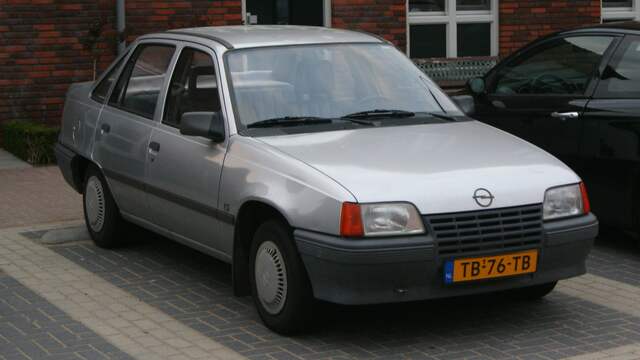

Havainnekuva. Tällaisena se suunnilleen tuli taloon.
