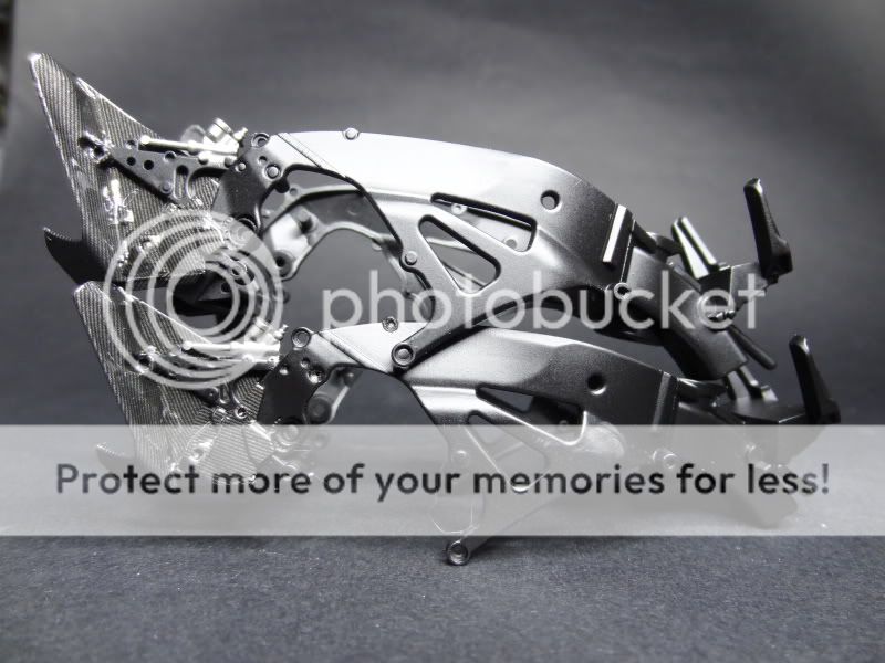

Rungot on viimeistelya vaille valmiit:

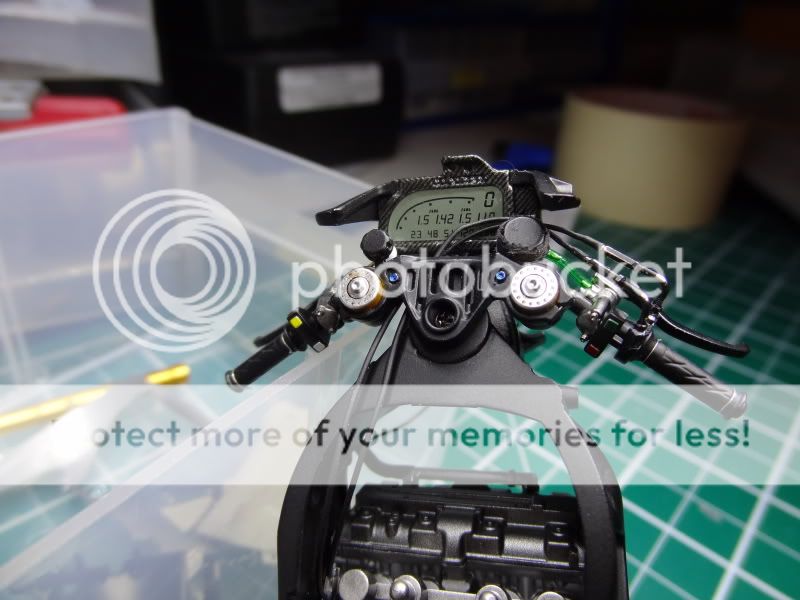

Rakensin myös ohjaustangot, kuten runkojen kanssa, yhteen pultinpäät ja toiseen hopea maalia.
Jatkoin myös hiilikuitu hommia, sain aloiteltua mittariston hiilikuitu dekaalin sabluunaa. Eli maski teippiä osan päälle josta leikataan sopivat muodot ja siirretään sabluuna dekaali arkin päälle.

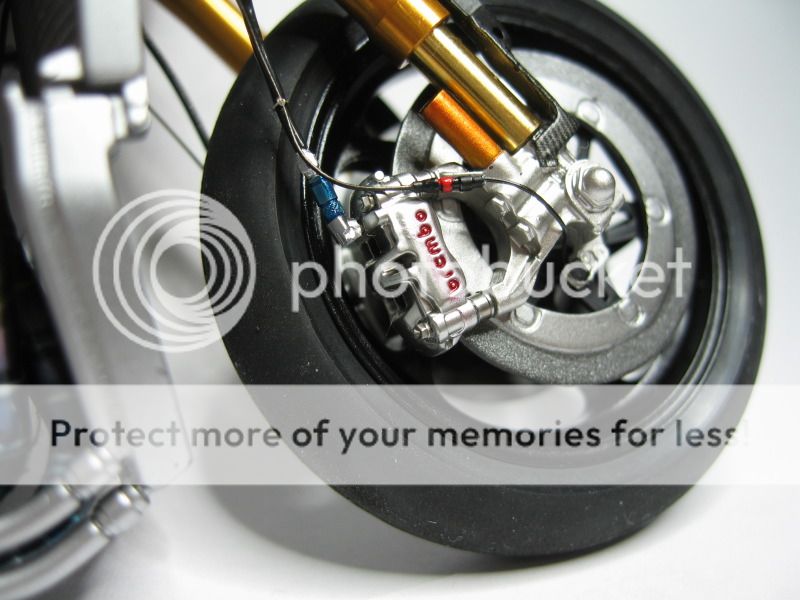

Tällävälin on tullut rakenneltua pienempiä osia, katteita lukuunottamatta 95% osista on maalattu. Muutama yö on mennyt keulan osien kanssa. Tällä kertaa homma onnistui paremmin kuin hyvin, hartsiset jarruletkunliittimet sain taas poikki mutta onneksi sain korvattua ne metallisilla osilla.
